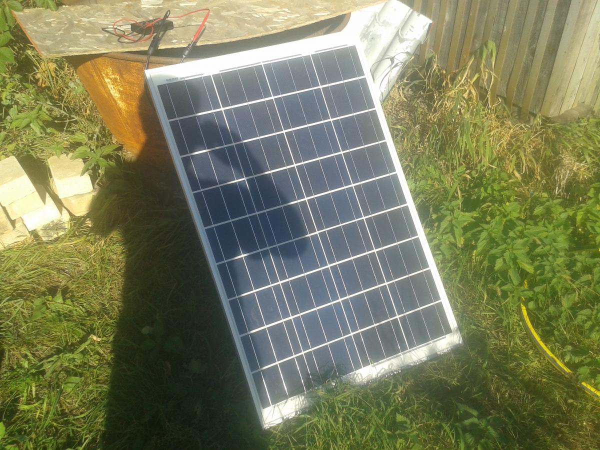

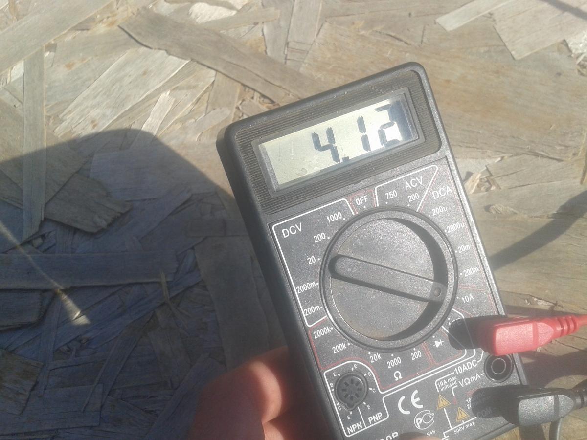

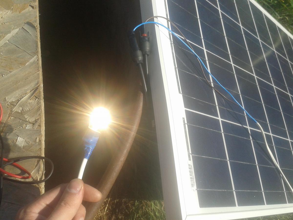

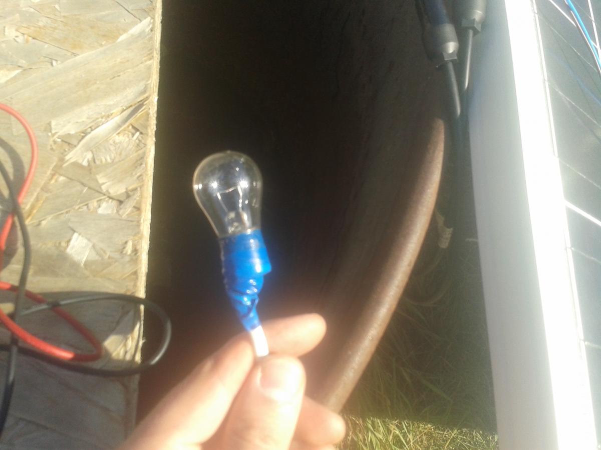

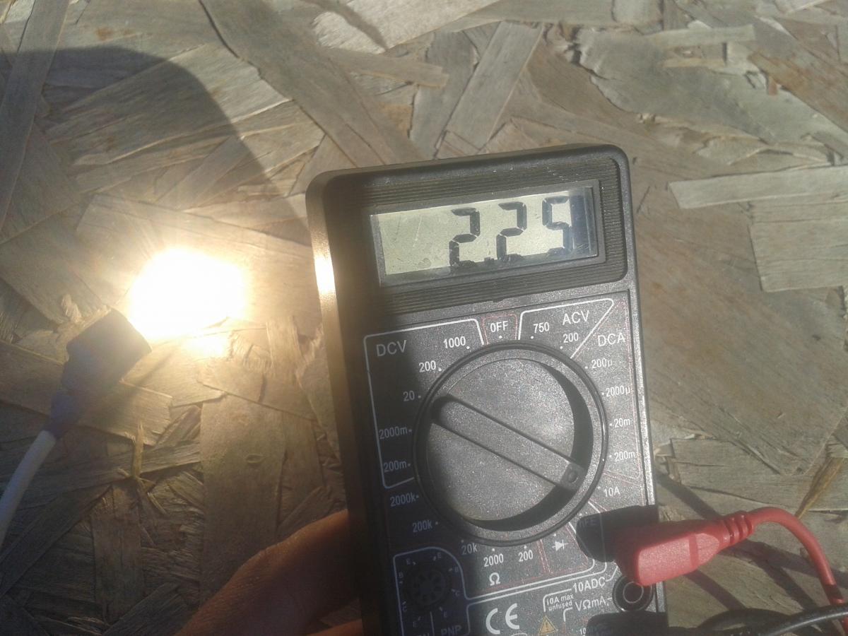

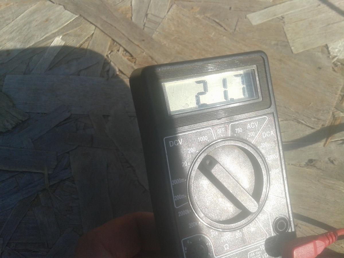

Попробовал батарею на слонце. На холостом ходу напряжение 21,7В, ток - порядка 4А. Нагружал автомобильной лампочкой - 2,25А отдала не напрягаясь.

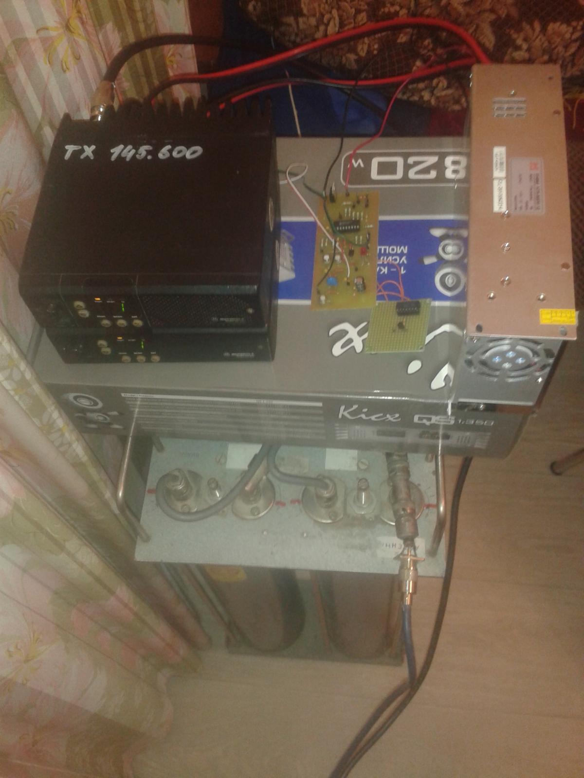

Добрый день! Отсутствовал в области. На сегодняшний момент: Репитер собран "на столе". Завтра буду заказывать контроллер заряда. Желательно подобрать такой, у которого общей будет минусовая шина (в основном почему-то идут плюсовые). Из проблем - зацикливается передача (передающая р/с влияет на приемную). Где-то лезет помеха. Буду искать.
Помеху нашел - плохой контакт разъема антенны на приеме.

По ходу влияние передатчика на приемник было из за воздействия ВЧ на контроллер управления (в нем используется PIC16F84). По совету RV3SEU плата контроллера была помещена в мтелический корпус (экран). Вроде как помогло. Обнаружено, что при длительной передаче станция ТХ отключает передатчик. При этом сильно нагрет радиатор. Говорят, что станции MOTOROLA имеют самый высокий уровень защиты по всем основным параметрам. Погуглив, была найдена статья - http://ua6hjq.qrz.ru/techn/motorola-gm300.htm .  Завтра попробую доработать выходной фильтр согласно рекомендации. Также, если хватит времени, попробую в первый раз подключить репитер на автономное питение от Солнечной панели + контроллер заряда + АКБ. Замерю ток потребления на х/ходу и при передаче.

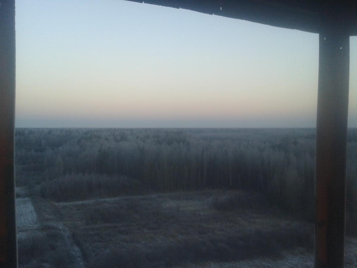

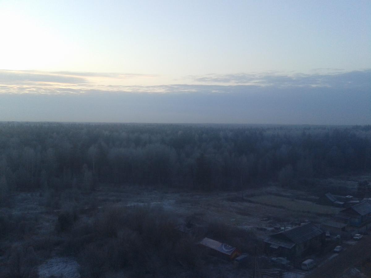

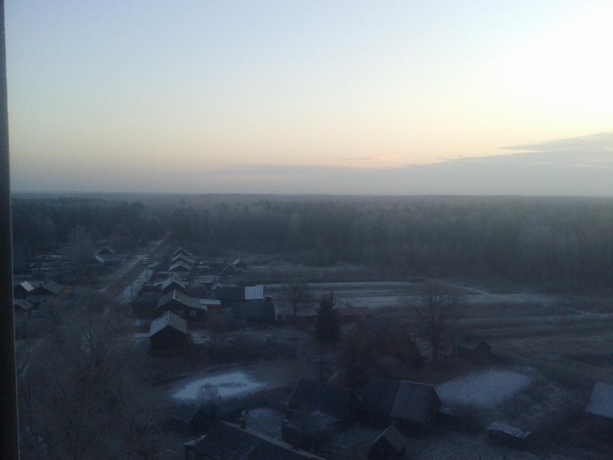

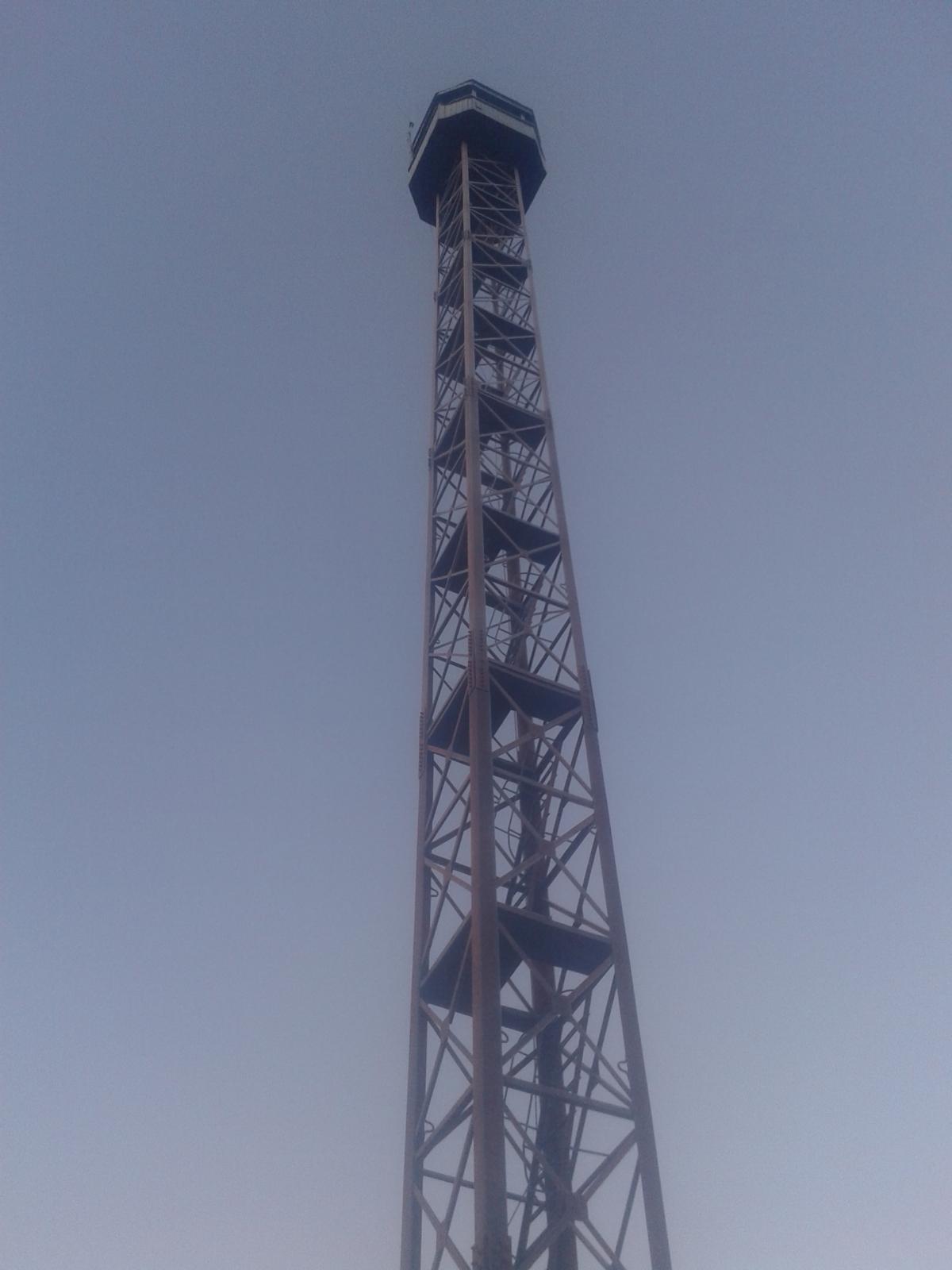

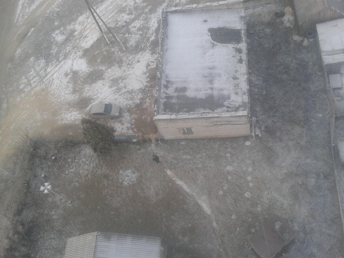

Сегодня совместно с Сергеем RU3SN ездили в Лесхоз снимать размеры для изготовления крепления трубостойки антенны. Антенну планируется повесить заранее и спустить кабель. т.к. дело идет к зиме, а зимой лазить на вышку не очень удобно и безопасно. оборудование репитера можно будет поставить позже в любое время.
Ну и, собственно, прилагаю фото с высоты.
Ссылка на комментарий
Поделиться на другие сайты
А какая красотень кругом и простор!!!

Антенна установлена, кабель спущен. Спасибо всем кто выходил на связь )

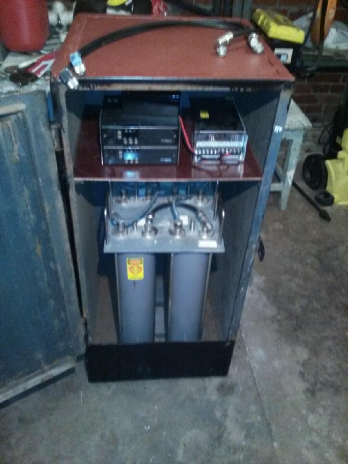

Всем привет! С прошедшими праздниками! Репитер отключил на время новогодних празднований, отодвинул в другой угол. Просто мешался пока. На неделе включу.
